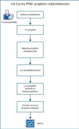

Seuraava kaavio kuvaa, miten projektipäällikkö määrittää CA Clarity PPM -projektin.
how_to_set_up_a_cappm_project
Jos haluat määrittää CA Clarity PPM -projektin, toimi seuraavasti:
  1. Tarkista edellytykset.
  2. Luo projekti:
  3. Määritä projektin ominaisuudet:
  4. Luo projektityöryhmä:
  5. Luo projektitehtävät.
  6. Kiinnitä resursseja projektitehtäviin.
