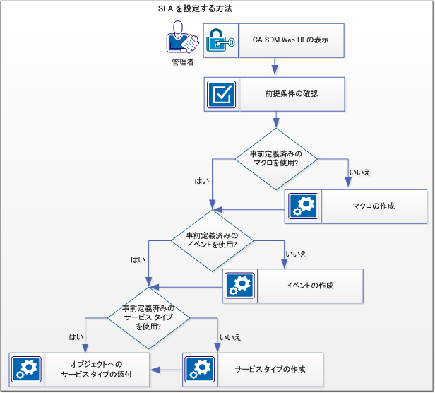

以下の図は、24 時間の設定を行う方法を示しています。 違反時に電子メール通知を送信する SLA:
この図は、違反時に電子メール通知を送信する 24 時間の SLA を設定する方法を示します。
