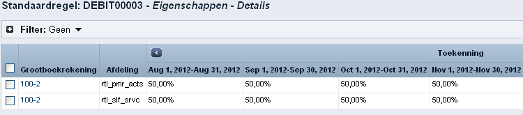

Standaardregels
Een standaardregel kan algemeen worden toegepast op allerlei investeringen of services wanneer dezelfde terugboekingsregels kunnen worden gebruikt om kosten in rekening te brengen bij afdelingen.
Bij het instellen van terugboekingen kunnen investerings- of servicemanagers ervoor kiezen om standaardregels (ingesteld door een financieel manager) of investeringsregels (ingesteld door de investerings- of servicemanager) toe te passen.
Meer informatie:
Terugboekingsregels
Kopteksten maken voor standaard toekenningsregels
Eigenschappen van kopteksten voor standaardregels wijzigen

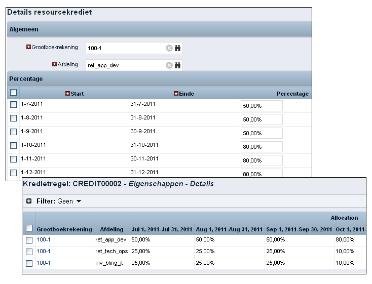

Kredietregels
Kredietregels bepalen welke afdelingen worden gecrediteerd voor de kosten van geleverde investeringen of services. Afdelingen worden gekrediteerd op basis van de kenmerken van de resources die zijn toegewezen aan de geleverde investeringen of services. Dienovereenkomstig moeten de locatie en de afdeling die zijn toegewezen aan een resource overeenkomen met de locatie en de afdeling die zijn toegewezen aan de afdeling die het creditbedrag ontvangt.
Meer informatie:
Kopteksten voor kredietregels maken
Eigenschappen van kopteksten voor kredietregels bewerken

Meerdere IT-afdelingen crediteren voor voltooid werk
De financiële manager van Retail IT stelde een kredietregel in om 100 procent krediet te verdelen over drie leveranciersafdelingen:
Retail Application Development voerde het grootste deel van het ontwikkelingswerk uit en wordt de eerste twee maanden 50 procent en de resterende twee maanden 80 procent gecrediteerd.
Retail Application Operation geeft advies aan het begin van het project en wordt de eerste drie maanden 25 procent en de resterende drie maanden 10 procent gecrediteerd.
Investment Banking IT verleent ook advies aan het begin van het project en wordt de eerste drie maanden 25 procent en de resterende drie maanden 10 procent gecrediteerd.
De illustratie laat zien hoe de kredietregel is ingesteld voor het toekennen van 100% krediet aan drie leveranciersafdelingen
Meerdere bedrijfsafdelingen debiteren voor opgedragen werk
De projectmanager van Retail IT stelde voor dit project een debetregel in waarmee per kwartaal 50 procent in rekening werd gebracht bij de afdeling Retail Self Service en 50 procent bij de afdeling Retail Premier Accounts.
De illustratie laat zien hoe bij twee afdelingen 50% in rekening wordt gebracht per kwartaal

Zodra er debetregels zijn gemaakt, kunt u de GB-toekenningen definiëren waarmee wordt bepaald hoe de kosten in rekening worden gebracht bij de consumentenafdelingen. Een GB-toekenning is samengesteld uit een volledige grootboekrekening en een set toekenningsregels. De regels geven het percentage weer van de toegekende kosten voor een opgegeven periode. Een volledige GB-rekening is een combinatie van de echte GB-rekening en de afdeling.
Voor elke GB-toekenning kunt u percentages van debetposten gelijk over alle fiscale perioden verdelen of kunt u verschillende percentages opgeven voor elke periode. Als de fiscale tijdsperiode van uw bedrijf bijvoorbeeld per kwartaal is, kunt u een toekenning van 100 procent opgeven voor het eerste kwartaal. Vervolgens geeft u een toekenning van 50 procent op voor de resterende kwartalen. De resterende kosten voor de laatste drie kwartalen kunnen in rekening worden gebracht bij een andere afdeling of naar overhead worden geboekt.
GB-toekenningen maken of bewerken
U kunt GB-toekenningen uit debetregels verwijderen als er in financiële plannen of terugboekingen niet naar deze GB-toekenningen wordt verwezen.
Volg de onderstaande stappen:
  1. Open de investering of service.
    De pagina met eigenschappen wordt weergegeven.
  2. Open het menu Terugboekingen en klik op Debetregels.
    De pagina Terugboekingen: Debetregels wordt weergegeven.
  3. Klik op de koppeling GB-toekenningscode om de regeldetails te openen.
    De pagina GB-toekenningsdetaillijst wordt weergegeven.
  4. Voer een van de volgende handelingen uit:
  5. In het gedeelte Algemeen:
    1. Selecteer of wijzig de GB-rekening.
    2. Selecteer of wijzig een bijbehorende afdeling.
  6. Gebruik de datumselector in het veld Start of het veld Voltooien om een periode te selecteren.
    Met het type fiscale periode voor de entiteit worden de perioden bepaald die beschikbaar zijn voor selectie.
  7. Geef het percentage kosten op dat wordt toegekend aan de combinatie van grootboekrekening en afdeling.
  8. Sla de gegevens op om door te gaan met het toevoegen van toekenningen voor andere perioden.
  9. Sla de wijzigingen op.

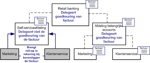

Gedelegeerde goedkeuring van facturen
De gedelegeerde goedkeuring van facturen stelt onderafdelingen in staat hun eigen facturen weer te geven en goed te keuren. De gedelegeerde goedkeuring van facturen wordt bepaald bij het instellen van afdelingen.
Als subafdelingen beschikken over het recht voor gedelegeerde goedkeuring van facturen, worden de facturen gegenereerd voor elke subafdeling en de bovenliggende afdeling. Deze situatie is van toepassing als er debetregels bestaan en transacties daarvoor worden geboekt. De kosten van subafdelingen worden niet samengevoegd voor de hoofdafdeling.
Als de subafdelingen niet over gedelegeerde goedkeuring van facturen beschikken, worden kosten die ten laste van deze subafdelingen worden geboekt, samengevoegd in de factuur van de hoofdafdeling.
Hoofdafdelingen moeten over gedelegeerde goedkeuring van facturen beschikken om deze goedkeuring van facturen aan hun subafdelingen te delegeren. Als de bovenliggende hoofdafdeling geen gedelegeerde goedkeuring van facturen instelt, kunnen de subafdelingen geen facturen weergeven of goedkeuren. Alle kosten worden samengevoegd voor de hoofdafdeling.
Bekijk de volgende organisatiestructuur en de gevolgen van gedelegeerde goedkeuring van facturen voor elke afdeling:
Voorbeeld organisatiestructuur
De bedrijfseenheid Retail Banking
Delegeert de goedkeuring van facturen naar de twee subafdelingen, de afdeling Self-service Banking en de afdeling Premier Customer Accounts. Er wordt een factuur voor de afdeling Retail Banking gegenereerd wanneer transacties ten laste van de afdeling worden geboekt.
De afdeling Self-service Banking
Delegeert de goedkeuring van facturen niet naar de twee subafdelingen, Marketing en Klantenservice. Er wordt een factuur voor de afdeling Self-service Banking gegenereerd wanneer transacties ten laste van de afdeling worden geboekt. Kosten die ten laste van de afdelingen Marketing en Klantenservice worden geboekt, worden samengevoegd in de factuur voor de afdeling Self-service Banking. De afdeling Self-service Marketing en Klantenservice ontvangen geen facturen.
De afdeling voor Premier Customer Accounts
Delegeert de goedkeuring van facturen naar de twee subafdelingen, Marketing en Klantenservice. Er wordt een factuur voor de afdeling Premier Customer Accounts gegenereerd wanneer transacties ten laste van de afdeling worden geboekt. De afdelingen Premier Accounts Marketing en Premier Accounts Customer Service ontvangen ook een eigen factuur wanneer transacties ten laste van hun afdeling worden geboekt.
