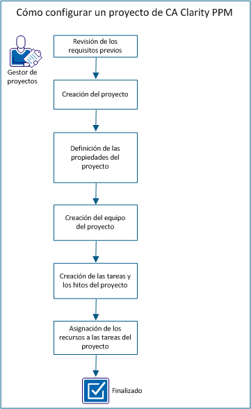

El siguiente diagrama describe cómo configura un gestor un proyecto de CA Clarity PPM.
how_to_set_up_a_cappm_project
Para configurar un proyecto de CA Clarity PPM, siga estos pasos:
  1. Revise los requisitos previos.
  2. Cree el proyecto:
  3. Defina las propiedades del proyecto:
  4. Cree el equipo del proyecto.
  5. crear las tareas del proyecto.
  6. Asigne recursos a las tareas del proyecto.
Nota: Este escenario no incluye toda la terminología implicada en la configuración de un proyecto de CA Clarity PPM. Para obtener más información, consulte la guía del usuario de gestión de proyectos.
