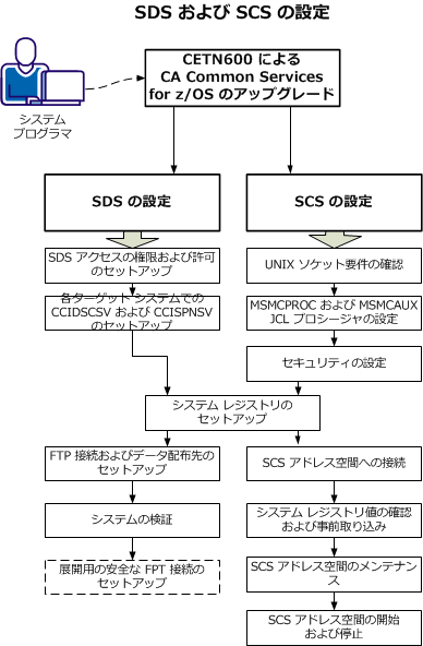

この図は、CA MSM で SDS と SCS を構成するプロセスを示しています。
  1. CETN600 を使用して CA Common Services for z/OS をアップグレードします
  2. SDS を構成します。
    1. SDS アクセス用の権限および許可をセットアップします
    2. 各ターゲット システムで CCIDSCSV と CCISPNSV をセットアップします
    3. システム レジストリをセットアップします
    4. FTP ロケーションとデータ宛先をセットアップします
    5. システムを検証します
    6. (オプション)展開用のセキュア FTP 接続をセットアップします
  3. SCS を構成します。
    1. UNIX ソケットの要件を確認します
    2. MSMCPROC および MSMCAUX JCL プロシージャを設定します
    3. セキュリティを構成します
    4. システム レジストリをセットアップします
    5. SCS アドレス空間に接続します
    6. システム レジストリ値の確認と事前入力を行います
    7. SCS アドレス空間を保守します
    8. SCS アドレス空間を開始および停止します
