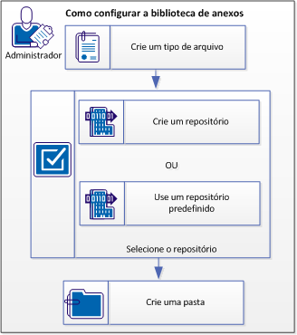

O diagrama a seguir mostra como configurar uma biblioteca de anexos:
Siga estas etapas:
- Abrir a interface de usuário web do CA SDM.
- Criar um tipo de arquivo.
- Escolher o repositório.
- Criar uma pasta.
