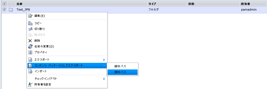

- 移行するオブジェクトが格納されたフォルダを含む[オーケストレータ:環境]の[ライブラリ]タブをクリックします。
- フォルダを右クリックし、[コンテンツ パッケージとしてエクスポート]-[相対パス]を選択します。
この選択により、ルート以外のフォルダにパッケージがコピーされます。
![[エクスポート]-[相対パス]をクリックします。](o2038009.png)

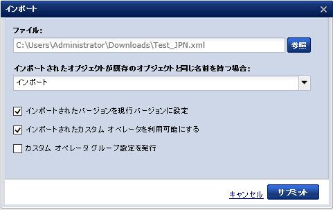

- XML ファイルをインポートするフォルダに移動し、フォルダを右クリックして、[インポート]を選択します。
- [参照]をクリックして、ファイルをエクスポートした場所を参照し、[開く]をクリックします。
この例では以下のオプションを選択します。
- インポート
- インポートされたバージョンを現行バージョンに設定
- インポートされたカスタム オペレータを利用可能にする
注: このオプションを選択しない場合、カスタム オペレータは利用不可能な状態でインポートされます。
注: インポート パッケージが 1 つ以上のカスタム オペレータを含み、これらのカスタム オペレータのために、インポート環境が属するドメインに新しいカスタム オペレータ グループが発行されている場合は、[カスタム オペレータ グループ設定を発行]を選択しないでください。 同じドメインに属する環境の間でエクスポートおよびインポートが行われる場合、発行されたグループはすでに環境設定ブラウザ内の[モジュール]タブに存在します。
- [サブミット]をクリックします。
- 確認メッセージで[OK]をクリックします。
![[OK]をクリックします。](o2038283.png)
