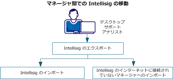

マネージャ間での Intellisig の移動
デスクトップ サポート アナリストとして、マネージャ間で Intellisig を移動して、各マネージャが手動で作成する必要がないようにすることができます。 ソース マネージャから Intellisig をエクスポートして、ターゲット マネージャにインポートできます。
Intellisig のエクスポート
Intellisig をエクスポートして Intellisig を変更するか、またはドメイン マネージャからエンタープライズ マネージャ、または別のドメイン マネージャに移動します。 すべての Intellisig、特定の Intellisig、または Intellisig の特定バージョンをエクスポートできます。 また、Intellisig のエクスポートに CLI を使用できます。 CLI の詳細については、「intellisigcmd export -- Intellisig のエクスポート」を参照してください。

Intellisig のインポート
Intellisig をインポートして、変更後に Intellisig を更新するか、またはドメイン マネージャからエンタープライズ マネージャ、または別のドメイン マネージャに移動します。 また、Intellisig のエクスポートに CLI を使用できます。 CLI の詳細については、「intellisigcmd import -- Intellisig のインポート」を参照してください。

インターネットに接続されないマネージャへの Intellisig のインポート
CA コンテンツ サーバから Intellisig をダウンロードする場所で、インターネットに接続されているマネージャが 1 台存在する場合、インターネットに接続されていないマネージャにも Intellisig をインポートできます。
