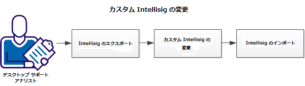

カスタム Intellisig の変更
Intellisig の開発者として、カスタム Intellisig を変更して、Intellisig 内のスクリプト、トリガ、またはデータ ファイルを更新できます。

カスタム Intellisig の変更
Intellisig を変更して、スクリプト、トリガ、またはデータ ファイルを更新できます。
次の手順に従ってください:
- Intellisig をエクスポートしたことを確認します。
- エクスポートされた Intellisig アーカイブ ファイルまたはフォルダを開き、要件ごとにファイルを更新します。 Intellisig のカスタマイズの詳細については、「カスタム Intellisig の作成」を参照してください。
- 変更したファイルを保存し、ZIP ファイルとしてインポートする場合は、それらを圧縮します。
