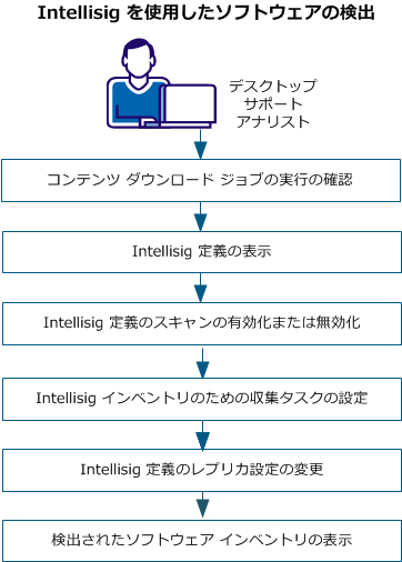

デスクトップ サポート アナリストとして、ターゲット コンピュータ上のソフトウェアを検出して、ターゲット コンピュータ上にソフトウェアのインベントリをインストールできるようにします。
デフォルトのソフトウェア コンテンツ ダウンロード ジョブは、CA Web サイトから CA によって提供される Intellisig をダウンロードします。 このリリースをインストールした後、少なくとも 1 回は、このジョブが実行されたことを確認します。 ジョブが正しく完了すると、CA が提供する Intellisig が、ユーザのドメイン マネージャにダウンロードされることが確認されます。
