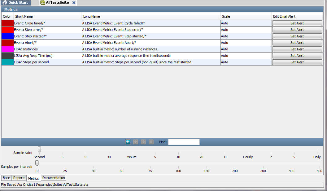

テスト スイート エディタの[メトリック]タブでは、記録するテスト メトリックを選択します。 このタブでは、メトリック収集のサンプリング仕様も設定します。
また、選択したメトリックに対して電子メール アラートを設定できます。
[メトリック]タブは、2 つのセクションで構成されています。
上部パネルには、スイートに追加されるデフォルトのメトリックが表示されます。 ツールバーの[追加] LISA-- icon_image_whiteplussign をクリックすると、メトリックを追加できます。
下部パネルでは、2 つのスライダ バーを使用して以下のサンプリング パラメータを設定できます。
サンプル値を毎分取得(サンプル時間(間隔あたり) = 1 分)して、60 サンプルごとに平均(サンプル数(間隔あたり) = 60)すると、メトリック値が毎分生成され、サマリ値(平均)が毎時間計算されます。
たとえば、デフォルトでは、サンプル レートは 1 秒でサンプル数(間隔あたり)は 10 (間隔は 10 秒)です。
メトリック値は、レポートに含めるために XML ファイルまたはデータベース テーブルに格納されます(「レポート」を参照)。

  1. ツールバーの[追加] LISA-- icon_image_whiteplussign をクリックします。
    [メトリックの追加]ダイアログ ボックスが表示されます。
  2. 目的のメトリックを選択し、[OK]をクリックします。
  3. その他のカテゴリのメトリックを設定する場合は、この手順を繰り返します。

  1. メトリックに対応する[アラートの設定]ボタンをクリックします。
    [アラートの編集]ダイアログ ボックスが表示されます。
  2. メトリックの許容範囲(上限値および下限値)および電子メールで送信される詳細を設定できます。 電子メール サーバの名前および電子メール アドレスのリストを入力する必要があります。
  3. ウィンドウの下部の[追加]および[削除]アイコンを使用して、電子メール アドレスを追加および削除します。
  4. 完了したら、[閉じる]をクリックします。
