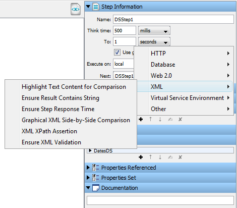

- モデル エディタで、[DSstep1]を選択します。
- [アサーション]タブを開きます。
[追加]をクリックします。
- [XML]サブメニューから、[結果が文字列を含むことを確認]を選択します。
![[XML]サブメニュー、[結果が文字列を含むことを確認]のスクリーンショット。](o2126065.png)

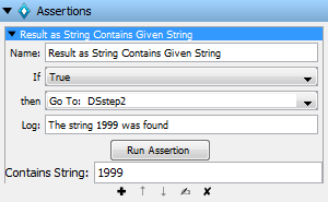

- アサーション エディタで、以下の手順を実行します。
- [条件]リストで、[True]を選択します。
- [次のステップ]リストで、[DSstep2 へ移動する]を選択します。
- [ログ]フィールドに「The string 1999 was found」と入力します。
- [含む文字列]フィールドに「1999」と入力します。
![[文字列としての結果に指定された文字列を含める]アサーション ダイアログ ボックスのスクリーンショット](o2126066.png)
[保存]をクリックします。

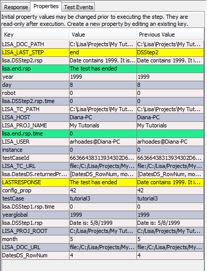

- [プロパティ]タブをクリックし、プロパティの動作を確認します。
![チュートリアル 3 の[プロパティ]タブのスクリーンショット](o2126068.png)

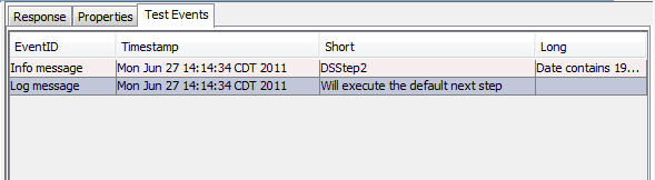

- [テスト イベント]タブをクリックし、生成されたイベントを確認します。
![チュートリアル 3 の ITR の[テスト イベント]タブのスクリーンショット](o2126069.png)

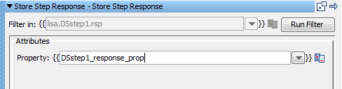

- フィルタ エディタで、プロパティ名を「DSstep1_response_prop」に設定します。
このプロパティには、ステップの応答が格納されます。

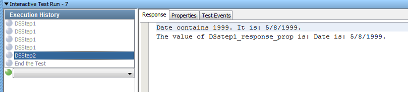

- [応答]タブを確認します。
DSstep2 テスト ステップにより、出力ログ メッセージに追加したテキストが表示されます。
![チュートリアル 3 の ITR の[応答]タブのスクリーンショット](o2126071.png)

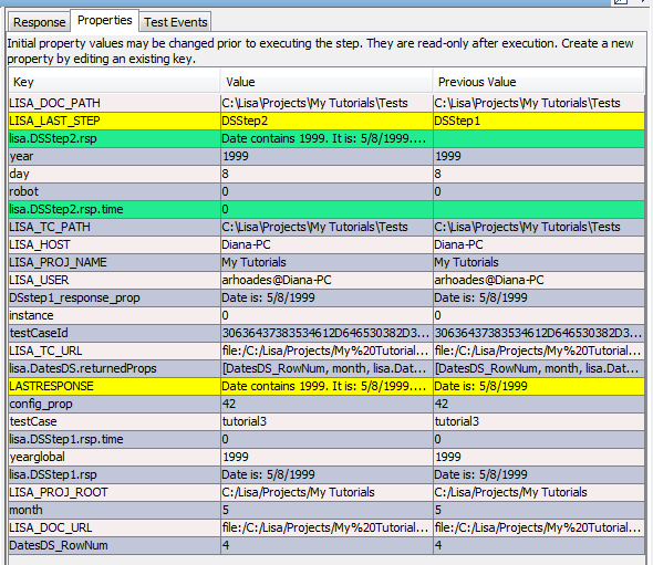

- [プロパティ]タブをクリックし、DSstep1_response_prop プロパティがどこで作成され、変更されるかを確認します。
![チュートリアル 3 の[プロパティ]タブのスクリーンショット](o2126072.png)

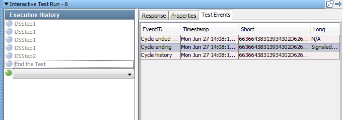

![チュートリアル 3 の ITR の[テスト イベント]タブのスクリーンショット](o2126075.png)
