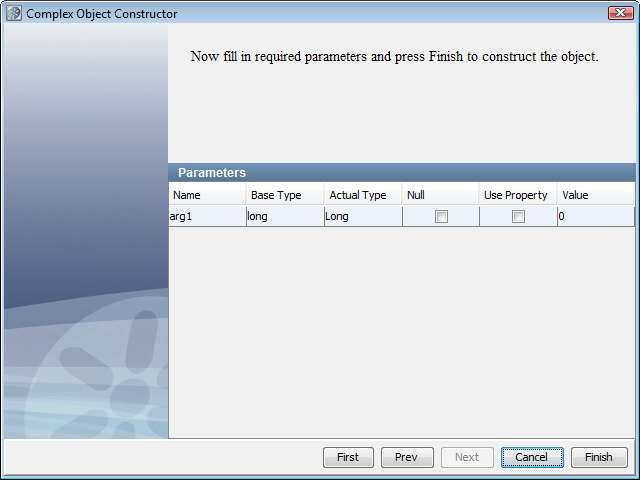

    複合オブジェクト コンストラクタ ウィザードが表示されます。 最初のステップには、使用可能なコンストラクタが表示されています。
  6. [Date( java.lang.Long )]コンストラクタを選択します。
    複合オブジェクト コンストラクタのスクリーンショット
  7. [次へ]をクリックします。
  8. [終了]をクリックします。

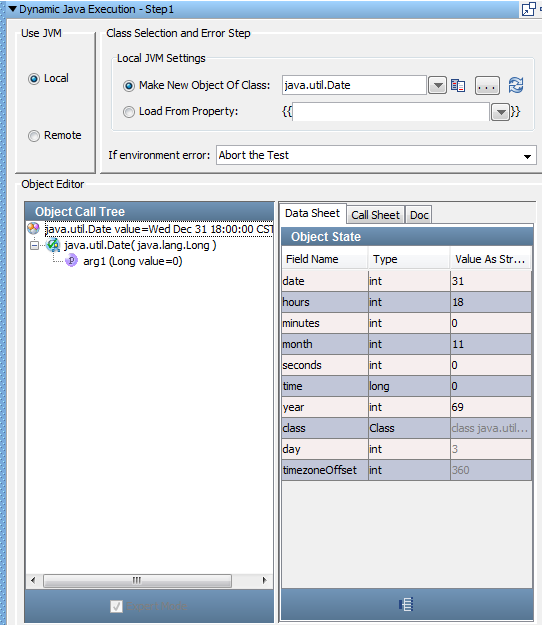

    複合オブジェクト エディタが開きます。
    チュートリアル 4 の COE のスクリーンショット
    複合オブジェクト エディタに操作する Java オブジェクトが表示されます。

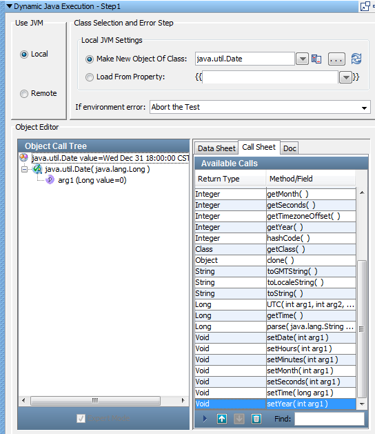

  1. 複合オブジェクト エディタの右側のパネルで、[コール シート]タブをクリックします。
    [コール シート]タブには、コールできる使用可能なメソッドが表示されます。
  2. setYear() メソッドをダブルクリックします。 または setYear() メソッドを選択し、アイコン - 右矢印 [選択されたメソッドをオブジェクト コール ツリーに追加]をクリックすることもできます。
    チュートリアル 4の動的 Java 実行ステップの COE の[コール シート]タブのスクリーンショット

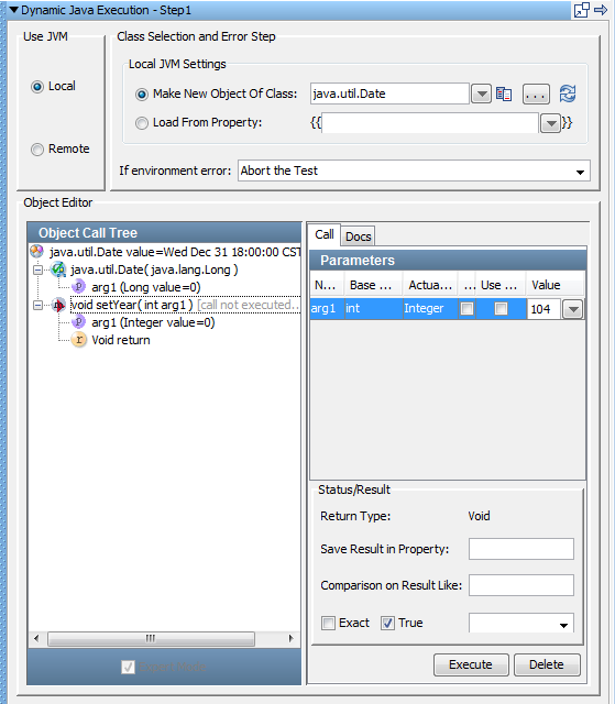

    setYear() メソッドがオブジェクト コール ツリーに追加されます。 右側のパネルに[コール]タブと[ドキュメント]タブが表示されます。
    [コール]タブには引数情報が表示されます。
  3. arg1 の[値]フィールドに「104」と入力します。
  4. [実行]をクリックします。

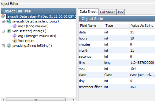

    チュートリアル 4の動的 Java 実行ステップの COE のコール ツリー タブのスクリーンショット
  5. オブジェクト コール ツリーで、java.util.Date オブジェクトを選択します。
  6. [データ シート]タブで、year フィールドが 104 に設定されていることを確認します。
    チュートリアル 4の動的 Java 実行ステップの COE の[データ シート]タブのスクリーンショット

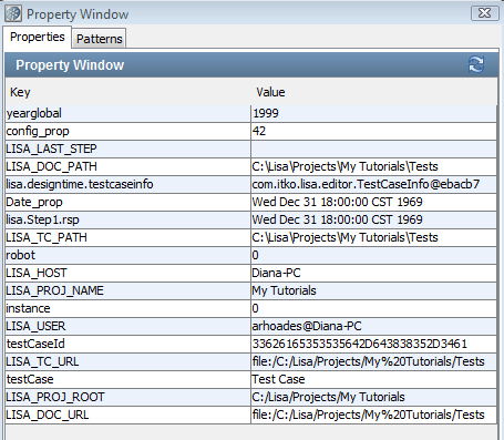

手順 5 - 作成したプロパティの確認
Date_prop プロパティが作成されたことを確認するには、プロパティ ウィンドウを表示します。
次の手順に従ってください:
  1. テスト ケース ツールバーにある モデル プロパティ アイコン [モデル プロパティの表示]をクリックします。 または、メイン メニューから[ヘルプ]-[プロパティの表示]を選択します。
  2. [リフレッシュ] アイコン - 円に矢印 をクリックします。
  3. Date_prop プロパティを見つけます。
    チュートリアル 4 のプロパティ ウィンドウのスクリーンショット
