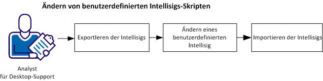

Ändern von benutzerdefinierten Intellisigs
Als ein Entwickler des Intellisigs können Sie die benutzerdefinierten Intellisig ändern, um das Skript, die Auslöser oder die Datendateien im Intellisig zu aktualisieren.

Sie können ein Intellisig ändern, um das Skript, die Auslöser oder die Datendateien zu aktualisieren.
Gehen Sie wie folgt vor:
- Überprüfen Sie, dass Sie das Intellisig exportiert haben.
- Öffnen Sie die exportierte Intellisig-Archivdatei oder den Ordner, und aktualisieren Sie die Dateien entsprechend Ihrer Anforderung. Weitere Informationen zum Anpassen von Intellisigs finden Sie unter Erstellen von benutzerdefinierten Intellisigs.
- Speichern Sie die geänderten Dateien und komprimieren Sie sie, wenn Sie sie als ZIP-Dateien importieren möchten.
