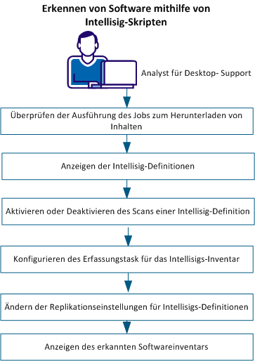

Erkennen von Software mithilfe von Intellisigs
Als ein Desktop-Support-Analyst möchten Sie Software auf Zielcomputern entdecken, sodass Sie ein Inventar von auf den Zielcomputern installierter Software erhalten.
