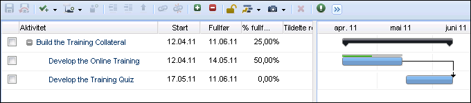

Arbeidsnedbrytingsstrukturen (ANS) er en hierarkisk liste over aktiviteter som viser relasjoner mellom aktivitetene. ANS vises i Gantt-visningen med Gantt-diagrammet. Bruk ANS til å opprette og organisere aktiviteter og til å vise ressursutnyttelse etter aktivitetstildeling. Gantt-visningen viser sammendragsaktiviteter, milepælaktiviteter og detaljaktiviteter.
Alle aktiviteter du oppretter, legges til på samme nivå i ANS. Deretter kan du gruppere detaljaktivitetene under sammendragsaktivitetene. Du kan opprette et ubegrenset antall hierarkinivåer i en ANS. Du kan filtrere listen for å finne bestemte aktiviteter basert på enkle eller komplekse filterkriterier.
Aktivitetene vises i Gantt-visningen i den rekkefølgen du oppretter dem. Rekkefølgen og nivået angir relasjonene mellom dem. Aktiviteten over en detaljaktivitet kan være en sammendragsaktivitet eller en aktivitet på andre, tredje eller fjerde nivå relatert til aktiviteten over den.
Eksempel: Bygge en ANS
Du oppretter sammendragsaktiviteten Lage opplæringsmaterialet som inneholder to detaljaktiviteter: Utvikle Internett-kurs og Utvikle kursspørsmål. Du oppretter tre aktiviteter, og rykker inn detaljaktivitetene ett nivå under sammendragsaktiviteten.
Denne illustrasjonen viser en enkel arbeidsnedbrytingsstruktur.

Redigere aktiviteter i Gantt-diagrammet
Du kan redigere start- og sluttdatoene for en eksisterende aktivitet i Gantt-diagrammet. Bruk Gantt-visningen ved å dra begynnelsen, midten eller enden av en aktivitetslinje. Dra midten av aktivitetslinjen mot venstre eller høyre for å endre start- og sluttdatoene. Eller dra den skyggelagte begynnelsen eller enden av aktivitetslinjen til ønsket plassering.
Hvis en aktivitet har postert faktisk, kan du ikke endre startdatoen ved å dra.
Når du drar en aktivitetslinje, vises den effektive datoen over musepekeren. Hvis du endrer en verdi, vises en rød trekant øverst til venstre i feltet i ANS og Gantt-diagrammet. Når du lagrer endringene, forsvinner den røde trekanten.
