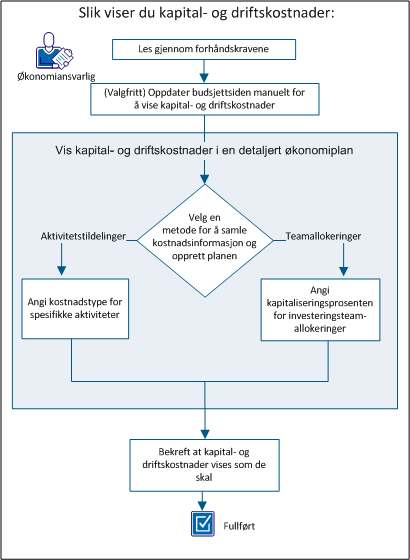

Følgende diagram beskriver hvordan en økonomiadministrator viser kapital- og driftskostnader i sammendrag og detaljerte økonomiske planer.
Skjermbildet viser prosessen for å sette opp visning av kapital- og driftskostnader.
For å vise kapital- og driftskostnader gjør du følgende:
  1. Les gjennom forhåndskravene.
  2. (Valgfritt) Oppdater budsjettsiden manuelt for å vise kapital- og driftskostnader.
  3. Velg en metode for å samle kostnadsinformasjon og opprett planen.
  4. Angi kostnadstype for spesifikke investeringsaktiviteter.
  5. Angi kapitaliseringsprosenten for investeringsteam-allokeringer.
  6. Bekreft at kapital- og driftskostnader vises som de skal.

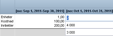

Du kan redigere enhets- og kostnadsdetaljene i en kostnadsplan når du har opprettet den.
Du kan bare redigere kostnadsplanen for perioder utenfor låsedatoen som er definert i enhetsplanstandardene.
Følg denne fremgangsmåten:
  1. Åpne kostnadsplanen og gå til riktig tidsperiode for planen ved å bruke pil venstre og pil høyre under Detaljer for enhet, kostnader og inntekter.
  2. Rediger følgende felter:
    Enheter
    Viser antall enheter for tidsperioden.
    Kostnad
    Viser kostnaden for tidsperioden.
    Inntekt
    Viser inntekten for tidsperioden.
  3. Lagre endringene.

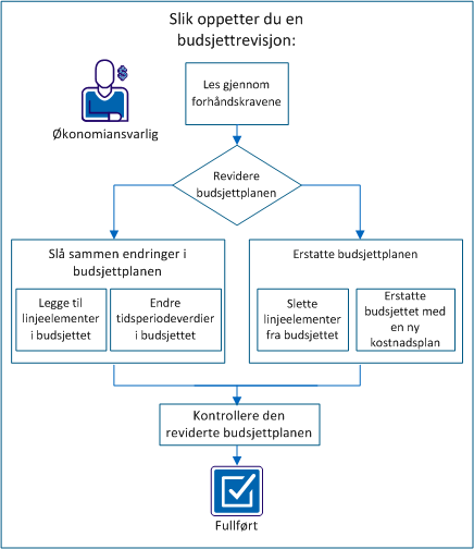

Slik oppetter du en budsjettrevisjon:
En godkjent kostnadsplan blir budsjettplanen for en investering. Fordi elementer i en investering kan endre seg, kan du revidere ulike deler av budsjettet, eller erstatte det fullstendig.
Du kan foreta to typer revisjoner av en godkjent budsjettplan:
Revisjon av sammenslått budsjettplan
Budsjettplanrevisjon for erstatning
Begge revisjonstypene gir en godkjenningslogg. Men funksjonen for erstatning gir deg mulighet til å slette linjeelementer som ikke er nødvendige lenger, og til å revidere grupperingsattributter og skatteperioder.
Når du sender inn en kostnadsplan som reviderer et eksisterende budsjett, angir du om du vil slå sammen eller erstatte, på nedtrekkslisten Alternativer for innsending. Dette feltet vises bare hvis det finnes minst ett godkjent budsjett. Hvis den nye kostnadsplanen har en annen struktur enn det eksisterende budsjettet, er Erstatt det eneste alternativet.
Når kostnadsplanen godkjennes, blir den den reviderte budsjettplanen med et nytt versjonsnummer. Du kan vise forrige versjon av budsjettet, som er lagret separat. Du kan ikke endre tidligere budsjettplaner eller gjeldende godkjente budsjettplaner.
Følgende diagram beskriver hvordan en økonomiansvarlig oppretter en budsjettrevisjon.
Økonomiansvarlig oppdaterer budsjettet ved å flette inn endringene i planen eller bytte ut budsjettet.

  5. Gå til riktig tidsperiode for planen under Detaljer for enhet, kostnader og inntekter.
  6. Rediger feltene Enheter, Kostnad og Inntekt for tidsperioden, som vist i følgende illustrasjon:
    Klikk på tidsperioden du vil velge, og legg inn verdiene for Enheter, Kostnad og Inntekt.
