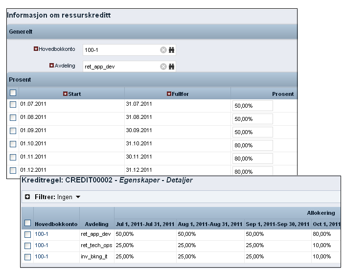

Opprette kreditregelhoder
Følg denne fremgangsmåten:
  1. Åpne Administrasjon og klikk på Kreditregler under Tilbakeføringer.
    En liste over eksisterende regelhoder vises.
  2. Klikk på Ny.
    Opprettingssiden åpnes.
  3. Fyll ut følgende felter:
    Kode for ressurskreditt
    Definerer den unike koden som brukes til å klassifisere kreditregelen.
    Statuskode
    Angir om kreditregelen er aktiv, inaktiv eller på vent.
    Enhet
    Definerer enheten knyttet til avdelingen som mottar krediteringen.
    Plassering
    Definerer plasseringen knyttet til avdelingen som mottar krediteringen.
    Avdeling
    Definerer avdelingen som mottar krediteringen.
    Ressursklasse
    Definerer en ressursklasse knyttet til kreditregelen.
    Transaksjonsklasse
    Definerer transaksjonsklassen knyttet til kreditregelen.
  4. Lagre endringene, og fortsett med å legge til hovedbokkontoer og den krediterte allokeringsprosenten.

Hovedbokallokeringer for standard- eller kreditregler
Hovedbokallokeringer identifiserer hovedbokkontoene og avdelingene som debiteres (for standardregler) og krediteres (for kreditregler). Hovedbokallokeringer angir også prosentandelen av kostnadene som debiteres eller krediteres.
Legge til hovedbokkontoer og definere allokeringer
Allokeringsprosenten for en kreditregel for en tidsperiode må alltid være 100.
  1. Klikk på koblingen Allokeringskode for standardregler eller Kode for ressurskreditt for kreditregler for å redigere egenskapene for den valgte regelen.

Kreditere flere IT-avdelinger for utført arbeid
Økonomisjefen i Retail IT konfigurerer en kreditregel som allokerer 100 prosent kredit blant tre leverandøravdelinger:
Retail Application Development gjør hoveddelen av utviklingsarbeidet og krediteres 50 prosent for de første tre månedene og 80 prosent for de tre gjenværende månedene.
Retail Technical Operation bidrar med konsulentvirksomhet i begynnelsen av prosjektet og krediteres 25 prosent for de første tre månedene og 10 prosent for de tre gjenværende månedene.
Investment Banking IT bidrar også med konsulentvirksomhet i begynnelsen av prosjektet og krediteres 25 prosent for de første tre månedene og 10 prosent for de tre gjenværende månedene.
Illustrasjonen viser hvordan kreditregelen er satt opp til å allokere 100 % kredit til tre leverandøravdelinger
Når du har opprettet debetregler, kan du definere hovedbokallokeringer som fastsetter hvordan forbrukende avdelinger debiteres for kostnader. En hovedbokallokering består av en samlet hovedbokkonto og et sett med allokeringsregler. Reglene representerer prosentandelen av den allokerte kostnaden for en bestemt periode. En samlet hovedbokkonto er en kombinasjon av den naturlige hovedbokkontoen og avdelingen.
For hver hovedbokallokering kan du fordele tilbakeføringsprosentene jevnt over hver skattemessige tidsperiode, eller du kan spesifisere ulike prosentverdier for hver tidsperiode. Hvis selskapet for eksempel konfigurerer den skattemessige tidsperioden kvartalsvis, kan du spesifisere 100 prosent allokering for det første kvartalet. Du kan så angi 50 prosent for de gjenværende kvartalene. De gjenværende kostnadene for de siste tre kvartalene kan debiteres mot en annen avdeling eller som indirekte kostnader.
Opprette eller redigere hovedbokallokeringer
Du kan fjerne hovedbokallokeringer fra debetregler så lenge det ikke refereres til dem i økonomiplaner eller tilbakeføringer.
  1. Åpne investeringen eller tjenesten.
    Egenskapssiden åpnes.
  2. Åpne Tilbakeføringer-menyen, og klikk på Debetregler.
    Siden med debetregler for tilbakeføringer åpnes.
  3. Klikk koblingen for Hovedbokallokeringskode for å få tilgang til detaljert regelinformasjon.
    Siden Detaljliste for hovedbokallokering åpnes.
  4. Gjør noe av følgende:
  5. Under Generelt:
    1. Velg eller endre hovedbokkontoen.
    2. Velg eller endre en tilhørende avdeling.
  6. Bruk datovelgeren til å velge en tidsperiode, i enten Start- eller Slutt-feltet.
    Enhetens skatteperiodetype bestemmer tidsperiodene som er tilgjengelige for valg.
  7. Spesifiser prosentandelen for allokering av debiteringer mot kombinasjonen av hovedbokkonto og avdeling.
  8. Lagre for å fortsette å legge til allokeringer for flere perioder.
  9. Lagre endringene.
