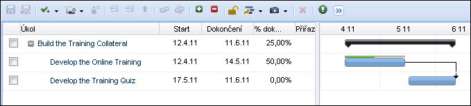

Příklad: Vytvoření plánu práce (WBS)
Vytvoříte souhrnný úkol nazvaný Vytvořit zajištění školení, který bude obsahovat dva podrobné úkoly: Vyvinout školení online a Vyvinou školicí kvíz. Vytvoříte tyto tři úkoly a podrobné úkoly odsadíte o úroveň pod souhrnný úkol.
Tato ilustrace zobrazuje jednoduchý plán práce.

Pomocí závislostí úkolů můžete pro úkol určit předchozí nebo následný úkol. Závislosti také ukazují typ vztahu úkolů. Pomocí závislostí úkolů a definování času prodlevy a předstihu můžete vytvořit lepší plány projektů. Vztahy se zobrazí v Ganttově diagramu v zobrazení Ganttova diagramu.
Můžete definovat následující typy vztahů závislostí úkolů:
Pruhy Ganttova diagramu
Description
Tato ilustrace zobrazuje závislost úkolů typu dokončení – zahájení.
Dokončení – zahájení. Předchozí úkol musí být dokončen před zahájením následného úkolu. Tento typ závislosti je nejčastější.
Tato ilustrace zobrazuje závislost úkolů typu zahájení – zahájení.
Zahájení – zahájení. Předchozí úkol musí být zahájen před zahájením následného úkolu.
Tato ilustrace zobrazuje závislost úkolů typu zahájení – dokončení.
Zahájení – dokončení. Předchozí úkol musí být zahájen před dokončením následného úkolu.
Tato ilustrace zobrazuje závislost úkolů typu dokončení – dokončení.
Dokončení – dokončení. Předchozí úkol musí být dokončen před dokončením následného úkolu.
