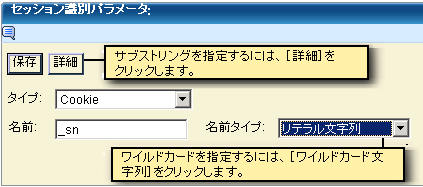

  2. [セッション識別]を選択します。 [新規パラメータ グループ]ボタンをクリックします。
    [セッション識別パラメータ]ページが表示されます。
    サブ文字列を指定するには、[詳細]をクリックします。 ワイルドカードを指定するには、[ワイルドカード文字列]を選択します。
  3. パラメータ タイプを選択してセッション識別子を定義します。
  4. セッション ID を含んでいるパラメータ名を入力します。

  6. パラメータ内のサブ文字列を指定する場合は、[詳細]ボタンをクリックします。

  7. [保存]をクリックして、セッション識別パラメータを保存します。 パラメータをさらに定義するには、以下の手順を参照します。
