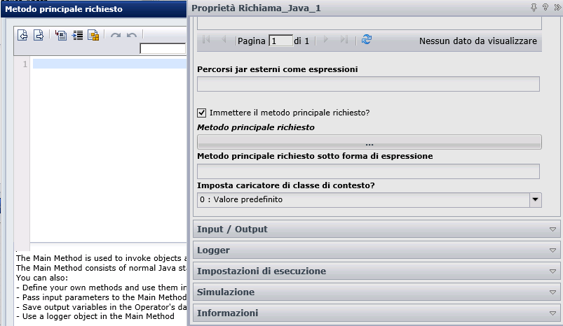

Un nuovo riquadro di esempio è stato aggiunto all'interno dell'area di testo Required Main Method (Metodo principale obbligatorio) dell'operatore Richiama Java. È possibile visualizzare o nascondere l'esempio facendo clic sul pulsante Nascondi esempi. Il file MyAccount.jar è necessario per eseguire l'esempio di Java fornito. Il processo di installazione o aggiornamento aggiunge il file MyAccount.jar a Risorse utente (nella cartella invoke_java_op_example_jars) nell'orchestrator di dominio. CA Process Automation esegue quindi il mirroring del file MyAccount.jar in tutti gli altri nodi del sistema. Consultare Risorsa per eseguire l'esempio di operatore Richiama Java nella Guida per l'amministratore del contenuto.
