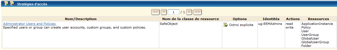

    Vérifiez que votre politique est similaire à l'exemple suivant.
    Exemple de politique CA EEM pour ProcAutoAdmins
