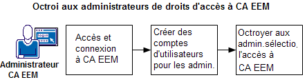

L'utilisateur EiamAdmin peut définir une politique qui autorise des administrateurs CA Process Automation spécifiques à créer des groupes, des politiques et des comptes d'utilisateurs personnalisés. Cet accès est suffisant, mais plus limité que celui d'EiamAdmin. Voici le processus :
L'administrateur qui installe CA Process Automation se connecte à CA EEM, crée des comptes d'utilisateur pour tous les administrateurs, une politique pour créer des comptes d'utilisateur et politiques, et les identifie uniquement pour l'accès à CA EEM.
  1. Accédez et connectez-vous à CA EEM.
  2. Création de comptes d'utilisateurs pour les administrateurs
  3. Accord d'accès à CA EEM à des administrateurs spécifiques
