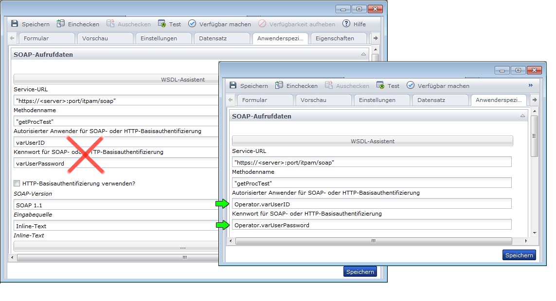

In früheren Versionen von CA Process Automation konnten Sie eine Variable in einem Feld des anwenderspezifischen Operators verwenden, das einen Ausdruck als Eingabe akzeptiert hat. Der Basisoperator hat die Verwendung von Variablen unterstützt und sie dynamisch durch Istwerte ersetzt, ein Konzept, das als Makroerweiterung bekannt ist. Anwenderspezifische Operatoren, die Sie aus früheren Versionen importieren, unterstützen weiterhin dynamische Variablen und Makroerweiterungen in dieser Version von CA Process Automation.
Bei bestimmten Basisoperatoren (mit der Registerkarte "Anwenderspezifische Bereiche") unterstützen die Felder keine Makroerweiterung, die nur einen Variablennamen haben. Zu den Beispielen gehören die Operatoren "Anwenderaufgabe zuweisen" und "SOAP-Methode aufrufen". Fügen Sie dem Feld den Begriff Operator hinzu, um den Ausdruck und die Makroerweiterung, falls unterstützt, zu bewerten. Folgende Grafik stellt die Syntax dar, die erforderlich ist, um die Variablen varUserID und varUserPassword dynamisch zu ersetzen:
Operator.varUserID
Operator.varUserPassword
Diese Grafik veranschaulicht die Makroerweiterungssyntax, die erforderlich ist.
