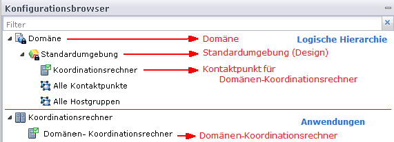

Bevor Sie damit beginnen, ist es hilfreich, die Beziehungen zwischen diesen physischen und logischen Entitäten zu verstehen. Das Auswahlmenü "Konfigurationsbrowser" auf der Registerkarte "Konfiguration" zeigt eine Strukturanzeige der logischen Hierarchie, den Knoten "Koordinationsrechner" und den leeren Knoten "Agenten" an. Die logische Hierarchie besteht anfangs aus dem Knoten "Domäne" mit  dem Knoten "Standardumgebung". Der eingeblendete Knoten "Standardumgebung" zeigt den Koordinationsrechner, den leeren Knoten "Alle Kontaktpunkte" und den leeren Knoten "Alle Hostgruppen" an.
Die Domänenhierarchie wird im oberen Bereich des Konfigurationsbrowsers angezeigt. Die Anwendungen "Koordinationsrechner" und "Agent" werden unter dem Knoten "Koordinationsrechner" und "Agenten" angezeigt.
Die Domäne ist der Stammknoten der logischen Hierarchie. Alle Koordinationsrechner, die  Sie installieren, werden unter dem Knoten "Koordinationsrechner" angezeigt. Alle Agenten, die Sie installieren, werden unter dem Knoten "Agenten" (nicht angezeigt) angezeigt.
Der Begriff "Kontaktpunkt" bezieht sich auf die Zuordnung zwischen einem Koordinationsrechner und einer Umgebung. Ein "Kontaktpunkt" bezieht sich auch auf die Zuordnung zwischen einem Agenten und einer Umgebung. Die Abbildung zeigt den Konfigurationsbrowser, der nach der ersten Installation von CA Process Automation sofort angezeigt wird. Deswegen enthält er keine Agenten oder Agentenkontaktpunkte. Inhaltsdesigner verwenden Kontaktpunkte als Ziele innerhalb der Prozesse, die sie automatisieren. (Auf die Verwendung und Vorteile von Kontaktpunkten wird an anderer Stelle näher eingegangen.)

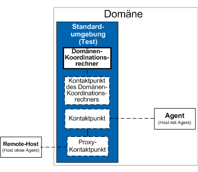

Folgende Abbildung zeigt den Kontaktpunkt als Block mit einem gestrichelten Rahmen. Die Abbildung zeigt die Zuordnung zwischen dem Kontaktpunkt und dem Domänen-Koordinationsrechner als eine gestrichelte Linie.
Durch das Zuordnen eines Kontaktpunkts zum Domänen-Koordinationsrechner wird der Koordinationsrechner durch Operatoren in einem Prozess "adressierbar".
Ein Prozess, der auf einem Koordinationsrechner ausgeführt wird, kann Operatoren enthalten, die auf andere Hosts abzielen müssen. Für solche Ziele ist es normalerweise erforderlich, dass Sie einen CA Process Automation-Agenten installieren und anschließend dem Agenten Kontaktpunkte zuordnen. Inhaltsdesigner greifen auf den Agenten über den Namen seines Kontaktpunkts zu. Wenn es nicht möglich ist, einen Agenten auf einem Zielhost zu installieren, werden Proxy-Kontaktpunkte verwendet. Ein Proxy-Kontaktpunkt erweitert die Kontaktpunktverwendung, sodass Koordinationsrechner Operatoren auf einem Remote-Host ausführen können (das bedeutet, auf einem Host ohne installierten Agenten). Wenn ein Kontaktpunkt mit einer SSH-Verbindung zwischen dem Agenten-Host und einem Remote-Host konfiguriert ist, dann ist der Kontaktpunkt ein Proxy-Kontaktpunkt.
Hosts mit Agenten sind Teil der Domäne. Hosts ohne Agenten sind außerhalb der Domäne.

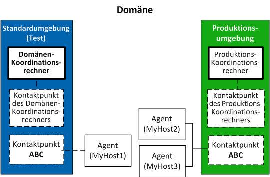

Sie fügen für jeden Kontaktpunkt mit einer Zuordnung zur Designumgebung einen Kontaktpunkt mit dem gleichen Namen hinzu, und Sie ordnen der Produktionsumgebung den Kontaktpunkt zu. Ein Operator, der auf dem Kontaktpunkt ABC in der Designumgebung ausgeführt wird, wird auch auf einem Kontaktpunkt namens ABC in der Produktionsumgebung ausgeführt. In der Testumgebung kann der Kontaktpunkt zu einem einzelnen Agenten zugeordnet werden. Um Hochverfügbarkeit in der Produktionsumgebung zu unterstützen, kann der Kontaktpunkt zu zwei Agenten zugeordnet werden.
Der gleiche Kontaktpunktname wird verwendet, um einen Agenten zu der Produktionsumgebung zuzuordnen, die verwendet wurde, um den entsprechenden Agenten zur Designumgebung zuzuordnen.
