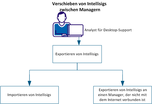

Als ein Desktop-Support-Analyst können Sie benutzerdefinierte Intellisigs zwischen Managern verschieben, sodass Sie sie nicht manuell in jedem Manager erstellen müssen. Sie können die Intellisigs aus dem Quellmanager exportieren und sie in den Zielmanager importieren.
Exportieren Sie Intellisigs, um sie entweder zu ändern oder von einem Domänen-Manager zum Enterprise-Manager oder zu einem anderen Domänen-Manager zu verschieben. Sie können alle Intellisigs, bestimmte Intellisigs oder bestimmte Versionen von einem Intellisig exportieren. Sie können auch die CLI für das Exportieren von Intellisigs verwenden. Weitere Informationen zur CLI finden Sie unter intellisigcmd export – Exportieren von Intellisigs.

Importieren Sie Intellisigs, um sie entweder nach einer Änderung zu aktualisieren oder sie von einem Domänen-Manager zum Enterprise-Manager oder zu einem anderen Domänen-Manager zu verschieben. Sie können auch die CLI für das Exportieren von Intellisigs verwenden. Weitere Informationen zur CLI finden Sie unter intellisigcmd import – Importieren von Intellisigs.

Sie können Intellisigs zu einem Manager importieren, auch wenn dieser nicht mit dem Internet verbunden ist, vorausgesetzt dass Sie einen Manager haben, der mit dem Internet verbunden ist, wo Sie die Intellisigs vom CA-Inhaltsserver herunterladen können.
