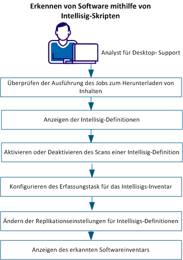

Als ein Desktop-Support-Analyst möchten Sie Software auf Zielcomputern entdecken, sodass Sie ein Inventar von auf den Zielcomputern installierter Software erhalten.
Der Standardjob zum Herunterladen von Softwareinhalt lädt die von CA bereitgestellten Intellisigs von der CA-Website herunter. Überprüfen Sie, dass dieser Job mindestens einmal ausgeführt worden ist, seit Sie diese Version installiert haben. Das erfolgreiche Abschließen des Jobs hilft sicherzustellen, dass die von CA bereitgestellten Intellisigs auf Ihren Domänen-Manager heruntergeladen werden.

Ein Intellisig schließt eine Master-Definition und verschiedene gefundene Definitionen ein. Eine Master-Definition ist das Objekt der ersten Ebene, das die Intellisig-Details wie Name, Erstellungsdetails, Zielplattform und die Skriptdetails enthält. Die gefundenen Definitionen schließen die Produkt-, Versions- und Patchdefinitionen ein, die erst erstellt werden, nachdem sie das Intellisig auf einem Zielcomputer gefunden hat. Nachdem Sie Intellisigs heruntergeladen haben, können Sie nur die Master-Intellisig-Definitionen und ihre Details anzeigen. Die gefundenen Definitionen sind erst verfügbar, nachdem der Intellisigs-Erfassungstask die Software auf einem Zielcomputer gefunden hat. Um die Intellisig-Definitionen anzuzeigen, klicken Sie im DSM-Explorer auf "Software", "Definitionen", "Intellisigs".
Standardmäßig werden alle Intellisigs für Software-Scans aktiviert. Wenn Sie zeitweilig nicht möchten, dass der Software-Scan ein Intellisig durchsucht, können Sie den Scan des Intellisigs deaktivieren. Sie können ihn später aktivieren, wenn der Scanner die Erkennung erneut durchführen soll.

Wenn der Erfassungstask das nächste Mal ausgeführt wird, werden die deaktivierten Intellisigs nicht an den Agenten gesendet. Nachdem der Erfassungstask ausgeführt wurde, werden Datensätze von früheren Scans (falls vorhanden) im Knoten "Alle Computer", "Computername", "Software", "Erkannt" ausgeblendet. Allerdings werden die gefundenen Produkt-, Versions- oder Patchdefinitionen nicht aus "Software", "Definitionen", "Intellisigs" entfernt.
Um Softwareinventar mithilfe von Intellsigs zu erfassen, müssen Sie den Erfassungstask einschließlich des Intellisig-Scans konfigurieren.

Der Erfassungstask ist konfiguriert. Wenn der Erfassungstask das nächste Mal ausgeführt wird, führt der Agent die Intellisig-Skripte aus und erfasst Intellisigs-Inventar.
Wichtig! CA Patch Manager erfordert, dass der Signatur-Scan aktiviert ist. Wenn Sie CA Patch Manager für die Anwendung von Sicherheits-Patches auf Ihren Zielcomputern verwenden, überprüfen Sie, dass Sie den Signatur-Scan auch auf den Zielcomputern konfiguriert haben. Wenn Sie nur Intellisig konfigurieren, kann Patch Management nicht richtig arbeiten.
Sie können die erkannte Software anzeigen, um die von Intellisigs auf Agent-Computern erkannte Software zu sehen. Die erkannten Intellisigs sind an den folgenden Speicherorten im DSM-Explorer verfügbar:
