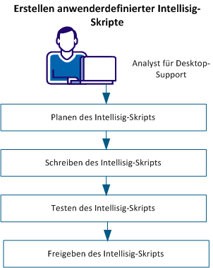

Erstellen von benutzerdefinierten Intellisigs
Als Entwickler können Sie benutzerdefinierte Intellisigs für jede von Ihnen verwendete Software erstellen, für die kein Intellisig von CA verfügbar ist.
Planen Ihres Intellisigs
Intellisig-Design-Überlegungen
