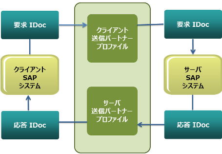

通信を開始して IDoc を送信する SAP システムは、クライアント SAP システムと呼ばれます。 送信された IDoc は、要求 IDoc と呼ばれます。
要求 IDoc を受信する SAP システムは、サーバ SAP システムと呼ばれます。 サーバ SAP システムが返す IDoc は、応答 IDoc と呼ばれます。
以下の図は、2 つの SAP システムの間の IDoc の標準フローを示しています。
VSE の SAP IDocs レコーディングの図
