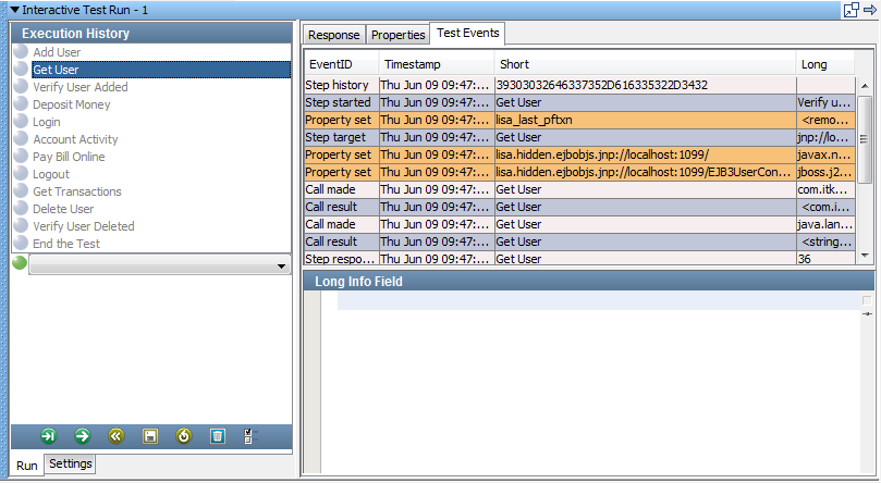

[テスト イベント]タブには、ステップが実行されたときに起動されたイベントが、起動された順に表示されます。
イベントを表示または非表示にするには、[設定]タブの[コール結果を表示]および[ノードレスポンスを表示]チェック ボックスをオンまたはオフにします。
ITR 結果の[テスト イベント]タブ
[テスト イベント]タブには、以下の列があります。
イベント ID
イベントの名前。
タイムスタンプ
イベントの日時。
概略
イベントの簡単な説明。
詳細
イベントの詳細な説明。 詳細な説明は切り詰めて表示することができます。 テキスト全体を表示するには、セルをクリックします。[詳細フィールド]パネルに全体の内容が表示されます。
[詳細フィールド]には、イベントの詳細または全体的な説明を入力できます。
イベントは、起動または評価されるすべてのアサーションに対して生成されます。
警告が発生した場合は、行は黄色で表示されます。
アサーションが起動された場合は、行は紫で表示されます。
プロパティが設定された場合は、行はオレンジで表示されます。
エラーが発生した場合は、テストは失敗となるか、または中止され、行は赤で表示されます。
注: ステップでアサーションが含まれるサブプロセスがコールされると、[テスト イベント]タブにはアサーションに対応するイベントが表示されます。 たとえば、[テスト イベント]タブには、サブプロセスで発生した[アサーションの起動]イベントを表示できます。
