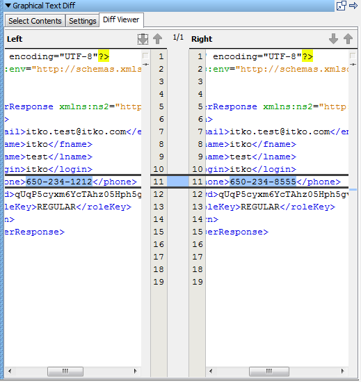

  1. メイン メニューから[アクション]-[グラフィカル テキスト差分]を選択します。
    [グラフィカル テキスト差分]ウィンドウが表示されます。 このパネルでは、2 つの XML ファイルの内容を比較できます。
  2. [比較] 右矢印アイコン をクリックして、比較を開始します。
    以下のウィンドウが表示され、実際の比較結果が表示されます。 [差分ビューア]タブに比較が表示されます。
    [グラフィカル テキスト差分]-[差分ビューア]タブ

    差分の結果がグローバル トレイ パネル コンポーネントに表示されます。
注: [設定]タブで比較オプションを設定することもできます。 比較オプションの詳細については、「CA Application Test の使用」の「グラフィカル XML 比較」を参照してください。
