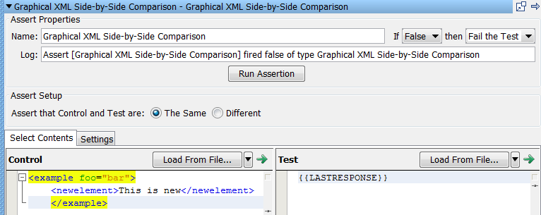

アサーション エディタは、XML の左側と右側を互いに比較することにより動作します。 左側は、制御コンテンツと呼ばれます。 右側は、テスト コンテンツと呼ばれます。 たとえば、制御コンテンツは、テスト中のアプリケーションの Web サービスから返される予期された XML です。テスト コンテンツは、実際のコンテンツです。 デフォルトでは、テスト コンテンツは、空のプロパティ キーで示され、アサーションと関連付けられたテスト ステップの最終応答からロードされます。 そうでない場合は、任意の有効なプロパティ キーが使用でき、テスト コンテンツはそれからロードされます。
また、テスト ケース オーサリング モードで以下のいずれかのアクションを実行することにより、グラフィカル比較を迅速に実行できます。
比較を実行するには、緑の矢印 右矢印アイコン をクリックします。
diff を実行する前の[グラフィカル XML 比較]アサーション ウィンドウ

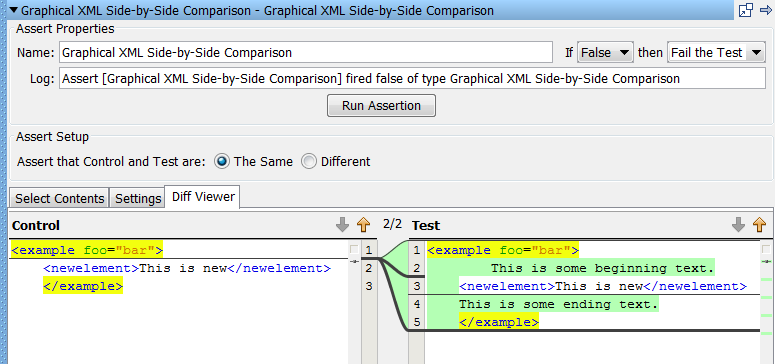

比較の実行後、アサーション エディタの[差分ビューア]タブのビジュアライザに結果が表示されます。
diff を実行した後の[グラフィカル XML 比較]アサーション ウィンドウ

差分結果は、オリジナルの UNIX diff ユーティリティと似た形式でレポートされます。 以下に、テキスト差分レポートの例を示します。
Assert [Assert1] fired false of type Graphical XML Diff Assertion
XML is [Different]
1,2[ELEMENT_NAME_CHANGED]1,2
<! <test2>
<! </test2>
>! <test>
>! </test>

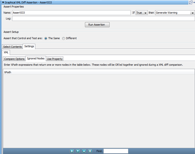

除外ノード
無視されたノードは、左側および右側のドキュメントに対して実行される XPath のリストから作成されます。 ノード セットを返す評価された XPath が集約されます。 差分が発生すると、集約セット内に見つかるノードは無視されます。
無視されたノードの XPath は、ノード セットを返す任意のクエリである場合があります。 たとえば、XPath //* は、XML ドキュメント内のすべてのノードを除外します。 /example/text() は、XML ドキュメント内の example エレメントの子の最初のテキスト ノードを除外します。 /example/@myattr は、XML ドキュメント内の example エレメントに属する、属性テキスト値を含む myattr 属性を無視する XPath です。
[グラフィカル XML 比較]アサーション ウィンドウの[除外ノード]タブ

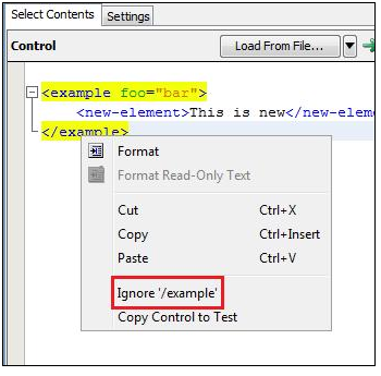

右クリック メニュー項目でも、XML ドキュメントの内部で直接ノードを選択でき、その XPath は[除外ノード]リストに追加されます。
[グラフィカル XML 比較]アサーション ウィンドウの[除外ノード]タブ、右クリックメニュー
