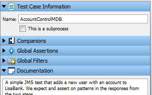

テスト ケースのエレメントは、テスト ケースを作成する際に全面的に役立ちます。 以下の図は、DevTest ワークステーション の右側のテスト ケース パネルにテスト ケース エレメントがどのように表示されるかを示しています。
テスト ケースのエレメント パネルのスクリーンショット
