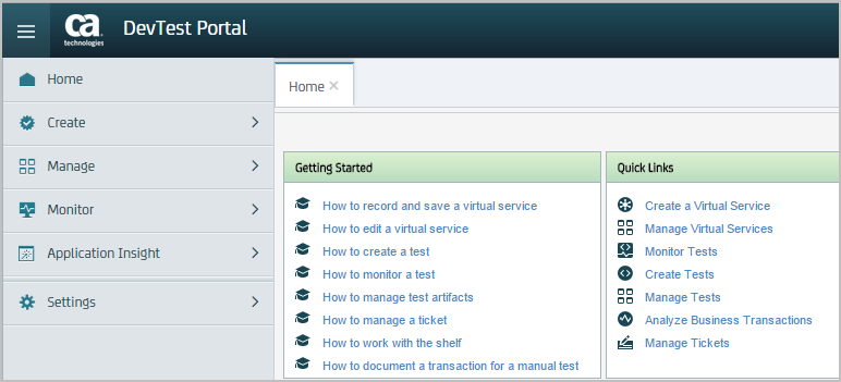

Accès au portail DevTest
Accédez au portail DevTest. Remplacez le nom d'hôte du DevTest Server sur lequel les processus ou services suivants sont exécutés : registre, portail, intermédiaire et VSE.
http://nom-hôte:1507/devtest
Connectez-vous au portail DevTest avec votre ID d'utilisateur et votre mot de passe. Si vous n'en avez pas, connectez-vous comme utilisateur standard. Contactez l'administrateur pour plus d'informations.
Utilisez la page d'accueil du portail DevTest pour accéder aux pages et réaliser les activités principales, ainsi qu'à la documentation correspondante. Vous pouvez développer la section de votre choix du volet de navigation pour afficher des liens vers les tâches pertinentes. Cliquez sur un lien pour afficher l'interface utilisateur pour une tâche sélectionnée, en général, un onglet du portail. Certains liens vous redirigent vers la console DevTest.
Connectez-vous au portail DevTest. Affichez le panneau de gauche.
Dans le cas de liens que vous utiliserez souvent, vous pouvez cliquer sur l'option Quick Links (Liens rapides) correspondante. Pour obtenir de la documentation relative, cliquez sur le lien correspondant Getting Started (Prise en main). Les volets Getting Started (Prise en main) et Quick Links (Liens rapides) s'affichent dans l'onglet Home (Accueil).
Remarque : Lorsque vous cliquez la première fois sur un lien Getting Started (Prise en main), une boîte de dialogue de connexion s'ouvre. Votre connexion permettant d'afficher la documentation est conservée pendant votre session sur le portail DevTest.
Les liens Getting Started (Prise en main) et Quick Links (Liens rapides) sont affichés dans la page d'accueil.
Vous trouverez ci-après des détails sur le mappage des options Getting Started (Prise en main) et Quick Links (Liens rapides) vers les options du menu de navigation.

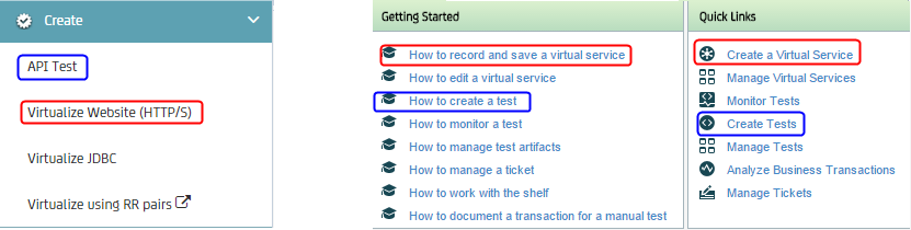

Créer
Permet de réaliser des actions de création communes.
Notez l'icône suivant la section Virtualize using RR pairs (Virtualisation à l'aide de paires demande-réponse). Cette icône indique que cliquer sur le lien vous redirige vers une autre interface utilisateur.
Mappe les options de création vers les liens Getting Started (Prise en main) et Quick Links (Liens rapides).
Test API
Ouvre l'onglet API Test (Test API).
Getting Started (Prise en main) : Création d'un test dans la rubrique Utilisation de CA Application Test
Quick Links (Liens rapides) : Création de tests
Virtualisation de site Web (HTTP/S)
Ouvre l'onglet Virtualize Website (HTTP/S) (Virtualiser un site Web, HTTP/S).
Getting Started (Prise en main) : Procédure d'enregistrement d'un service virtuel dans la rubrique Utilisation du CA Service Virtualization
Quick Links (Liens rapides) : Création d'un service virtuel
Virtualisation du protocole JDBC
Ouvre l'onglet Virtualize JDBC) (Virtualiser le protocole JDBC)
Rubrique : JDBC dans la rubrique Utilisation du CA Service Virtualization
Virtualisation de paires demande-réponse
Redirection : Console DevTest
Ouvre : l'onglet Create Virtual Service on VSEasy (Créer un service virtuel sur VSEasy)
Rubrique : Création et déploiement d'un service virtuel avec VSEasy dans la rubrique Utilisation du CA Service Virtualization

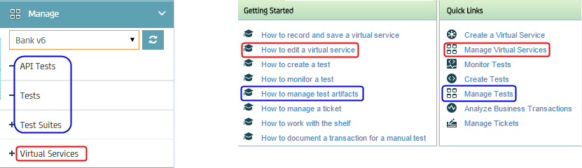

Gérer
Gérez des artefacts de test.
Mappe le panneau Manage (Gérer) vers les liens Getting Started (Prise en main) et Quick Links (Liens rapides).
Test API
Gérez des tests créés avec le portail DevTest.
Getting Started (Prise en main) : Gestion des artefacts de test, Gestion des tests API dans la rubrique Utilisation de CA Application Test
Quick Links (Liens rapides) : Gestion des tests
Test: Current Status (Today) (Statut actuel, aujourd'hui)
Tests
Affichez des informations sur les scénarios de test et exécutez des scénarios de test créés avec la station de travail DevTest Workstation.
Getting Started (Prise en main) : Gestion des artefacts de test, Gestion des tests dans la rubrique Utilisation de CA Application Test
Suites de tests
Affichez des informations sur les suites de tests et exécutez des suites de tests créées avec la station de travail DevTest Workstation.
Getting Started (Prise en main) : Gestion des artefacts de test, Gestion des suites de tests dans la rubrique Utilisation de CA Application Test
Services virtuels
Ouvre les onglets : http-rest, WebServicesModel, http
Getting Started (Prise en main) : Procédure de modification d'un service virtuel dans la rubrique Utilisation du CA Service Virtualization
Quick Links (Liens rapides) : Gestion des services virtuels

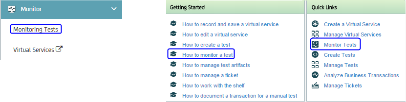

Moniteur
Surveillez des tests ou des services virtuels. Lorsqu'aucun test ou aucune suite ne répond aux critères de sélection, vous pouvez cliquer sur Create a Test (Créer un test) ou Execute a Test (Exécuter un Test).
Mappe la surveillance des tests dans le volet gauche vers les liens correspondants dans les liens Getting Started (Prise en main) et Quick Links (Liens rapides).
Surveillance de tests
La fenêtre Monitor Test (Surveiller des tests) permet d'afficher des tests API, des scénarios de test et des suites de tests exécutés dans CA Application Test.
Cliquez sur le bouton de filtre pour basculer vers les options de recherche.
Ouvre l'onglet Monitoring Tests (Surveillance de tests)
Getting Started (Prise en main) : Surveillance d'un test dans la rubrique Utilisation de CA Application Test
Quick Links (Liens rapides) : Surveillance des tests
