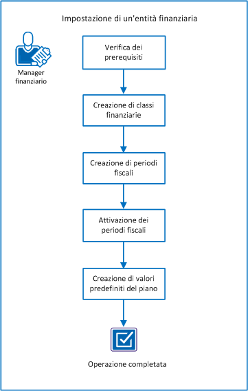

Il seguente diagramma descrive la modalità di definizione di un'entità finanziaria da parte del manager finanziario:
Procedere come descritto di seguito:
- Verifica dei prerequisiti.
- Creazione di classi finanziarie.
- Creazione di periodi fiscali.
- Attivazione di periodi fiscali.
- Creazione di valori predefiniti del piano.
