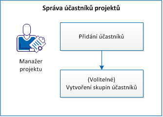

Následující proces popisuje, jak manažer projektu přidává do projektu účastníky a uspořádáte je do projektových skupin:
Pracovní postup pro správu účastníků projektu
Chcete-li spravovat účastníky, postupujte takto:
  1. Přidávání účastníků
  2. (Nepovinné) Vytváření skupin účastníků
