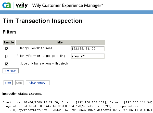

CA CEM에서 트랜잭션을 인식하지 못하는 경우 "TIM Transaction Inspection"(TIM 트랜잭션 검사) 페이지에서 TIM이 식별하는 비즈니스 트랜잭션을 볼 수 있습니다.
TIM이 트랜잭션을 올바로 식별하는 경우 정의한 트랜잭션이 TIM으로 전송됩니다.
TIM이 식별하는 트랜잭션을 보려면
  1. "TIM 시스템 설정" 페이지에 액세스합니다. TIM의 "System Setup"(시스템 설정) 페이지에 액세스하는 방법에 대한 자세한 내용은 CA APM 구성 및 관리 안내서를 참조하십시오.
  2. "View TIM Transaction Inspection"(TIM 트랜잭션 검사 보기)을 클릭합니다.
    "TIM Transaction Inspection"(TIM 트랜잭션 검사) 페이지가 나타납니다.
    "TIM 트랜잭션 검사" 페이지에는 "by Client IP Address"(클라이언트 IP 주소별), "by Browser Language setting"(브라우저 언어 설정별) 및 "Includ only transactions with defects"(결함이 있는 트랜잭션만 포함)의 세 가지 필터가 포함되어 있습니다.
  3. 원하는 필터를 선택하고 "필터 설정"을 클릭합니다.
    클라이언트가 프록시 서버를 사용하고 있으면 해당 브라우저 언어를 설정하여 트래픽을 구분합니다. 클라이언트가 프록시 서버를 사용하는 경우 TIM은 클라이언트의 주소를 인식하지 않고 프록시 서버의 주소를 인식합니다. 프록시 서버의 IP 주소를 알고 있더라고 다른 사용자의 많은 트래픽이 프록시를 통과할 수 있습니다.
    표시된 필터를 모두 선택하면 브라우저 언어 설정이 en_us, af*와 일치하는 모든 클라이언트의 결함 있는 트랜잭션과 브라우저 설정에 관계없이 192.168.164.102의 결함 있는 트랜잭션이 모두 기록됩니다.
    모든 필터를 선택 취소하는 경우에는 결함 있는지 여부에 관계없이 모든 클라이언트와 브라우저의 트랜잭션이 모두 기록됩니다.
  4. "시작"을 클릭합니다.
  5. 트랜잭션 측정이 완료되면 "중지"를 클릭합니다.
중요: 이 기능은 TIM(/etc/wily/cem/tim/logs/inspection)에 많은 수의 로그 파일을 생성하므로 더 이상 필요하지 않으면 그대로 두지 마십시오.
