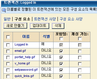

  1. "관리", "개요"를 선택합니다.
  2. 변경할 비즈니스 서비스, 비즈니스 트랜잭션 또는 트랜잭션의 이름을 클릭합니다.
    예를 들어 "Logged in" 트랜잭션을 클릭하면 "구성 요소" 페이지에 관련 트랜잭션 페이지가 표시됩니다.
    예제 구성 요소 목록: 식별 구성 요소는 LoggedIn입니다.

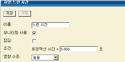

동작 결함 특성 중 하나를 클릭하면 특성이 모니터링되는지 또는 잠겨 있는지 지정할 수 있고 조건 및 영향 수준을 변경할 수도 있습니다.
예를 들어 Avitek Financial Services 비즈니스 서비스인 로그인 트랜잭션에 대해 "느린 시간" 아래에 나열된 값을 클릭하면 트랜잭션 시간을 변경할 수 있습니다.
"느린 시간"이라는 지정은 "모니터링 사용"이 설정되어 있고 조건은 "트랜잭션 시간"이 5.000초 이상입니다.
동작 결함 설정을 수정하려면 다음 단계를 따릅니다.
  1. "관리" > "개요"를 선택합니다.
  2. 변경할 동작 결함 값을 클릭합니다.
    관련 "지정" 페이지가 나타납니다. 예를 들어 "지정: 낮은 처리량"이 나타납니다.
  3. 설정 중 하나를 클릭하여 수정합니다.
  4. "저장"을 클릭하여 변경 사항을 유지하거나 "개요" 링크를 클릭하여 변경 사항을 저장하지 않고 돌아갑니다.

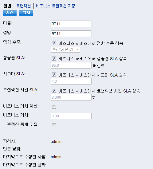

"개요" 페이지에서는 SLA 성공 기준과 관련된 설정을 동일한 일반 단계에 따라 수정할 수 있습니다.
SLA 성공 설정을 수정하려면
  2. 변경할 SLA 설정 값을 클릭합니다.
    관련된 "비즈니스 서비스", "비즈니스 트랜잭션" 또는 "트랜잭션" 페이지가 "일반" 페이지에 나타납니다.
    참고: 나타나는 페이지는 선택하는 설정에 따라 다릅니다. 예를 들어 비즈니스 서비스에 대해 "시그마 SLA"를 클릭하는 경우 "비즈니스 서비스" 페이지가 나타납니다.
