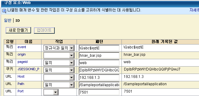

  1. 트랜잭션 구성 요소 목록에서 구성 요소 이름을 클릭합니다. (구성 요소 목록에 액세스하려면 트랜잭션 편집을 참조하십시오.)
    "ID" 페이지가 나타납니다.
    Web 구성 요소의 "ID" 탭입니다. 구성 요소의 매개 변수를 편집할 수 있습니다.

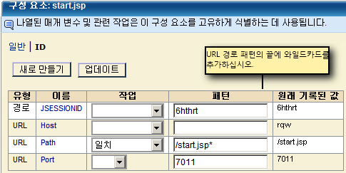

  4. URL 경로를 일치시키고 URL 경로에 경로 매개 변수(예: URL 경로
    "/browse.do;jsessionid=7ksjnc"의 세션 ID 경로 매개 변수)가 포함된 경우 다음 중 하나를 수행합니다.
    두 경우 모두 더 긴 URL 경로(예: "/browse.doit;uid=7ksjnc")가 있는 트랜잭션도 일치된다는 것에 유의하십시오. 그러나 URL 경로 패턴 끝에 와일드카드를 지정하지 않는 경우 일치에 실패하고 경로 매개 변수가 인식되지 않습니다.
    start.jsp 구성 요소의 "ID" 페이지입니다. URL 경로 패턴 끝에 와일드카드를 추가합니다.
