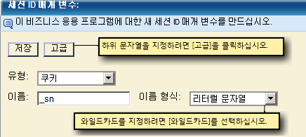

  2. "세션 ID"를 선택합니다. "새 매개 변수 그룹"을 클릭합니다.
    "세션 ID 매개 변수" 페이지가 나타납니다.
    부분 문자열을 지정하려면 "고급"을 클릭합니다. 와일드카드를 지정하려면 "와일드카드 문자열"을 선택합니다.
  3. 매개 변수 유형을 선택하여 세션 식별자를 정의합니다.
  4. 세션 ID를 포함하는 매개 변수 이름을 입력합니다.
  5. 매개 변수 이름에 와일드카드를 지정하려면 매개 변수 이름에 와일드카드 사용을 참조하십시오.
  6. 매개 변수 내의 부분 문자열을 지정하려면 "고급" 단추를 클릭합니다.
    오프셋 및 길이 예제를 참조하십시오.
  7. "저장"을 클릭하여 세션 ID 매개 변수를 저장합니다. 매개 변수를 추가로 정의하려면 아래 절차를 참조하십시오.
