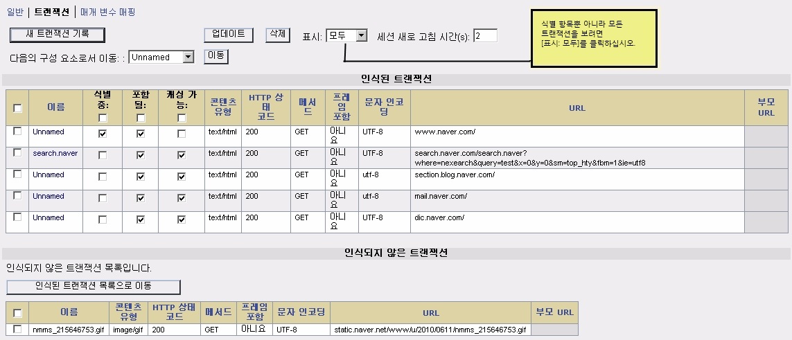

기록 세션 트랜잭션 보기
기록 세션 "트랜잭션" 페이지에는 기본적으로 활성화된 비즈니스 트랜잭션과 일치하는 식별 트랜잭션이 표시됩니다. 여기서 다음과 같은 여러 작업을 수행할 수 있습니다.
트랜잭션 서명을 트랜잭션 정의로 승격하는 방법에 대한 자세한 내용은 트랜잭션 정의를 참조하십시오.

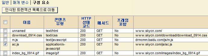

기록 세션 트랜잭션 구성 요소 보기
기록 세션에서 인식되거나 인식되지 않은 트랜잭션 구성 요소를 볼 수 있습니다. 인식되지 않은 트랜잭션 구성 요소는 인식된 트랜잭션 구성 요소로 변환하면 승격 후 모니터링됩니다.
트랜잭션 구성 요소를 보거나 이동하려면
  1. "관리" > "기록 세션" > "트랜잭션" > "구성 요소"를 선택합니다.
    "트랜잭션 구성 요소" 페이지가 열립니다.
    기록 세션 트랜잭션 구성 요소를 표시하는 CEM 페이지입니다.
  2. 구성 요소를 선택하고 "인식된 트랜잭션 목록으로 이동"을 클릭합니다.
    참고: 구성 요소의 URL은 트랜잭션의 부모 URL과 일치해야 합니다. HTTP 상태 코드가 성공(즉, 2xx)인 구성 요소를 이동할 수 있습니다.
    구성 요소가 동일한 부모 URL을 가진 모든 하위 구성 요소와 함께 인식된 트랜잭션으로 이동됩니다.
