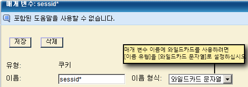

매개 변수 이름에 와일드카드를 사용하려면
- 트랜잭션 구성 요소 편집에 나와 있는 설명에 따라 트랜잭션 구성 요소를 편집합니다.
- 매개 변수 이름을 클릭합니다.
- "이름 형식"을 "와일드카드 문자열"로 설정하고 "이름"에 "*" 와일드카드 문자를 하나 포함합니다.
특정 유형의 매개 변수(예: 쿠키, 게시 및 쿼리)에만 와일드카드를 포함할 수 있습니다.
"*" 와일드카드 문자를 사용하여 일치시킬 매개 변수를 일반화할 수 있습니다. 와일드카드 문자를 하나만 사용할 수 있습니다. 다음과 같은 와일드카드 문자열이 허용됩니다.
