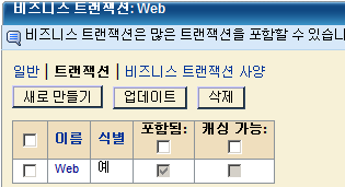

  3. 편집할 비즈니스 트랜잭션 이름(예: Web)을 클릭합니다.
    "트랜잭션" 페이지가 나타납니다.
    Web이라는 비즈니스 트랜잭션에는 Web이라는 단일 트랜잭션이 포함되어 있습니다. 이 트랜잭션은 식별 트랜잭션입니다.

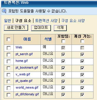

  4. 편집할 트랜잭션 이름(예: Web)을 클릭합니다.
    "구성 요소" 페이지가 나타납니다.
    Web이라는 트랜잭션에 속한 구성 요소 목록입니다. Web 구성 요소는 식별 구성 요소입니다. 다른 구성 요소는 GIF 파일입니다.

  5. "포함됨" 확인란을 선택하여 이 페이지의 트랜잭션 정의에 구성 요소를 포함할지 여부를 지정합니다.
    구성 요소가 포함되도록 표시되어 있지 않으면 해당 시간과 크기가 트랜잭션 시간과 크기에 포함되지 않습니다.
  6. 포함된 구성 요소의 경우 "캐시 가능" 확인란을 선택합니다. 캐시 가능 구성 요소로 지정하려면 먼저 구성 요소를 포함되도록 선택해야 합니다.
    구성 요소를 캐시 가능으로 지정하는 경우 프록시 서버나 클라이언트 웹 브라우저에서 결과를 캐시할 수 있습니다.
    참고: 특정 구성 요소가 없을 때 결함을 생성하려면 "캐시 가능" 확인란이 선택되어 있지 않아야 합니다.
  7. "업데이트"를 클릭하여 구성 요소 선택 항목에 변경 사항을 저장합니다.
