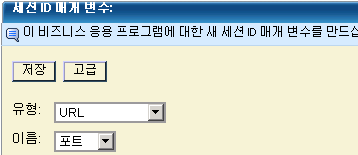

  3. 사용자가 지정되지 않은 사용자로 할당되지 않게 하려면 비즈니스 응용 프로그램에 세션 ID 매개 변수를 추가합니다. "유형"을 "URL"로 설정하고 "이름"을 "Port"(포트)로 설정합니다. 비즈니스 응용 프로그램 식별자 정의를 참조하십시오.
    "유형"이 "URL"인 세션 ID 매개 변수를 생성하고 "이름"을 "Port"(포트)로 설정합니다.
