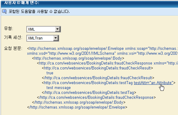

  8. 요청 본문을 검토하여 필요한 식별 정보를 찾습니다.
    "유형"이 "XML"이고 기록 세션이 선택된 "사용자 ID 매개 변수" 페이지입니다. 요청 본문이 나타납니다.
  9. 요소 또는 특성을 클릭하여 이 응용 프로그램에 대한 사용자 또는 세션을 식별합니다.
