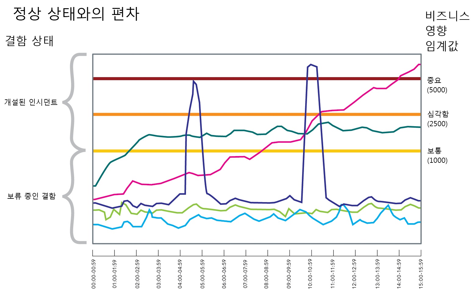

많은 환경에서 약간의 결함은 정상적인 현상입니다. 그러나 정상을 벗어난 변화가 있을 경우에는 알아야 합니다.
그래프에서는 보류 중인 인시던트가 보통 임계값 초과 시 어떻게 개설된 인시던트가 되는지 보여 줍니다.
정상 상태와 차이가 있을 경우 인시던트를 생성하도록 인시던트 관리 설정, 인시던트 생성 규칙 및 영향 설정을 조작할 수 있습니다.

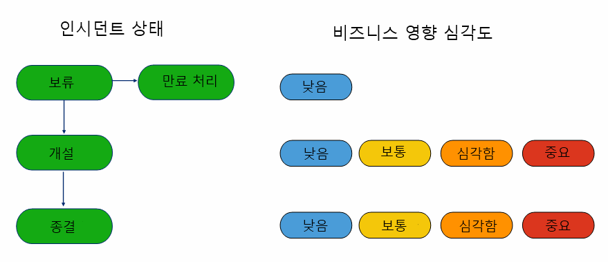

인시던트 상태와 비즈니스 영향 심각도의 비교
인시던트는 비즈니스 영향 값에 따라 여러 상태 간에 전환될 수 있습니다. 모든 CA CEM 사용자가 인시던트를 종결할 수 있습니다. 보통, 심각함 및 중요 심각도 설정을 사용하여 "설정" > "인시던트 설정" 페이지에서 각 상태 간의 경계를 정의할 수 있습니다.
이 차트에서는 인시던트 상태와 비즈니스 영향 심각도를 비교하여 보여 줍니다.
개설된 인시던트와 종결된 인시던트는 모든 심각도를 가질 수 있습니다. 보류 중인 인시던트와 만료 처리된 인시던트는 낮은 심각도만 가질 수 있습니다.
