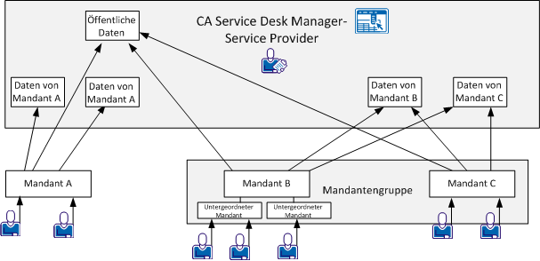

Beispiel: Mandantenzugriff auf CA SDM-Daten
Dieses Beispiel zeigt, wie Mandant A, Mandant B und Mandant C auf ihre eigenen und öffentlichen Daten in CA SDM zugreifen.
Im Beispiel verweisen die Pfeile auf Daten, auf die jeder Mandant folgendermaßen zugreifen kann:
