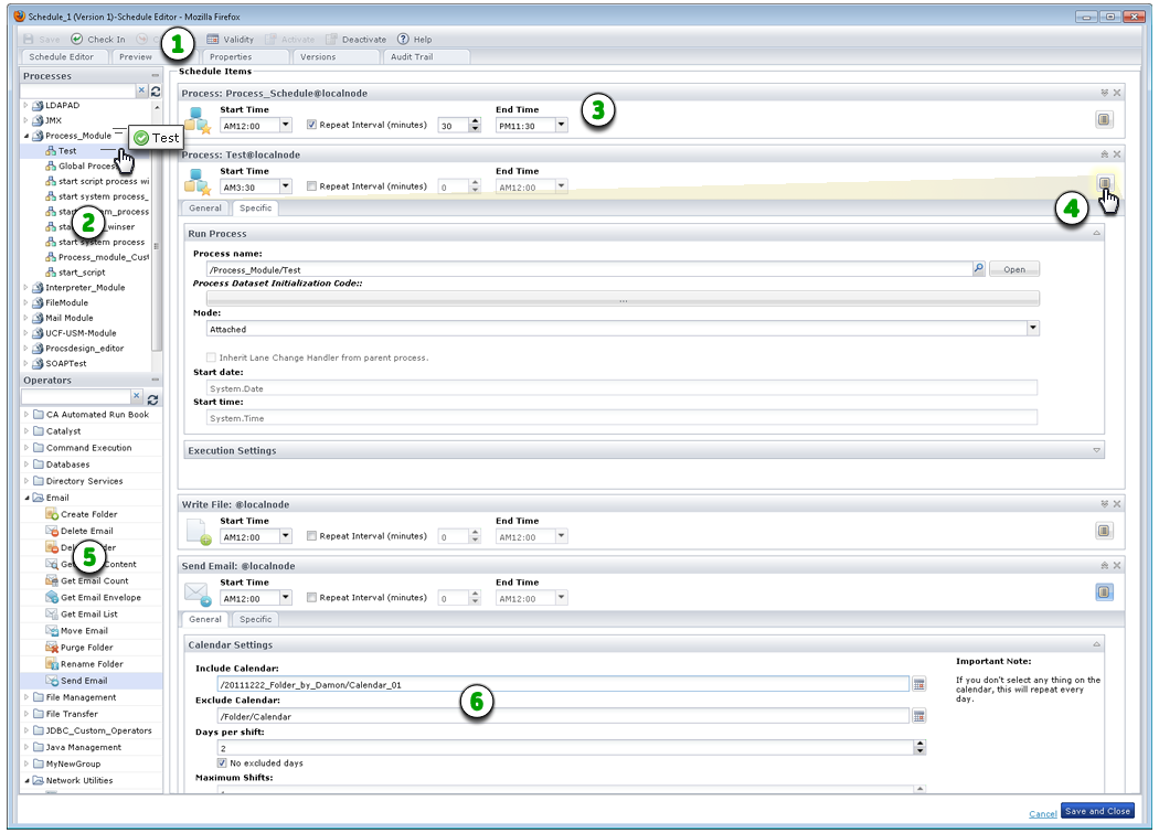

スケジュールを設定する場合も、オペレータを使用できます。
この画像は、プロセスおよびオペレータ、およびそれらのプロパティの操作方法を示します。
項目:
説明:
スケジュール エディタ: ライブラリ ブラウザからスケジュールを開いた場合、スケジュール エディタが表示されます。 スケジュールのアクティブ化、妥当性の設定、チェック イン、または保存を実行するにはツールバーを使用します。
プロセス ペイン: 含めるプロセスを選択し、[スケジュール項目]ページにそのプロセスをドラッグします。
キュー内のスケジュール済みプロセス: 1 日の内でプロセスを実行する期間および頻度を設定します。
プロセス プロパティ: [プロパティ]をクリックすると、[一般]タブと[固有]タブにプロセス プロパティが表示されます。
オペレータ ペイン: 含めるオペレータを選択し、[スケジュール項目]ページにそのオペレータをドラッグします。
オペレータ プロパティ: [プロパティ]をクリックすると、[一般]タブと[固有]タブにオペレータ プロパティが表示されます。
