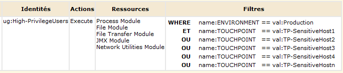

Pour vous assurer que seuls les utilisateurs à forts privilèges exécutent des opérateurs sur des hôtes contenant des données confidentielles dans votre environnement de production, créez une politique de sécurité de point de contact. Dans la politique de sécurité du point de contact, ajoutez l'ID de contrôle d'accès associé à chaque catégorie contenant des opérateurs qui peuvent poser un risque. Ajoutez un filtre pour votre environnement. Ajoutez un filtre pour chaque point de contact qui référence des hôtes contenant des données confidentielles.

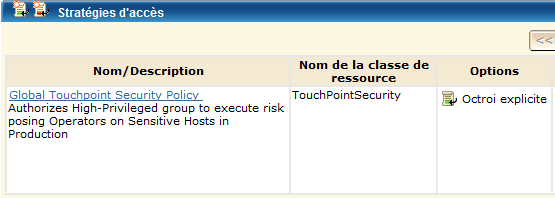

Examinez l'exemple suivant de politique de sécurité de point de contact globale. Dans cet exemple, la politique accorde l'autorisation au groupe d'utilisateurs à forts privilèges d'exécuter des scripts ou des programmes avec des opérateurs de cinq catégories sur des points de contact de risque élevé. Les ID de contrôle d'accès représentent les cinq catégories. Cette politique s'applique uniquement aux points de contact spécifiés dans l'environnement de production.
Politique de sécurité du point de contact contenant tous les modules spécifiés et le groupe d'administrateurs par défaut
Saisissez des ressources telles que le module de processus, le module SNMP ou le module de fichiers et spécifiez des entrées de filtre pour les points de contact à l'aide de OU, non de ET.
