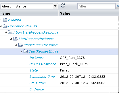

    En la siguiente ilustración, los parámetros de salida muestran el estado actual del formulario de solicitud de inicio como Erróneo debido a que se ha finalizado el estado En ejecución.
    Nota: Solo se puede finalizar la instancia de formulario de solicitud de inicio en ejecución.
    Resultados de conjunto de datos de Abort Start Request
